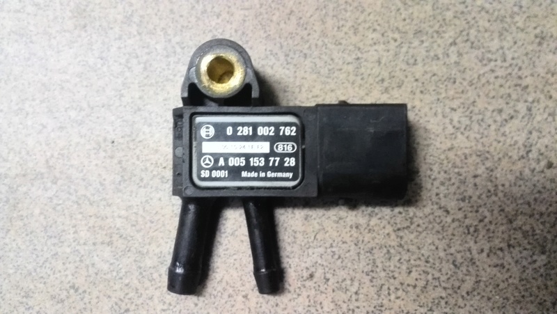

MessageSujet: mode dégradé, perte de puissance...maxi 300rpm   Dim 20 Nov - 20:24
Chez moi c'est une erreur p2454 filtre à particule diesel, capteur de pression différentielle-circuit trop faible.
Lecture et effacement icarsoft i980 mais rien n'y fait.
Voyant moteur orange allumé.
Commande de la pièce en Pologne pour 30 euros frais de port inclus.
Chez mercedes c'est 72 euros ttc sans le port.
Réf mercedes a0051537728 ou bosch 0281002762
Ce capteur de pression est caché derrière la protection aluminium entre le moteur et le tableau de bord dans le compartiment moteur.

également résolu par le remplacement de ce capteur de pression et sans démontage du catalyseur....
Bonne journée à tous

Tout pareil, capteur remplacé, défaut P0192 a disparu et c'est tant mieux.
Le FAP, j'avais du le nettoyer car j'avais le défaut pression FAP, il était colmaté.
