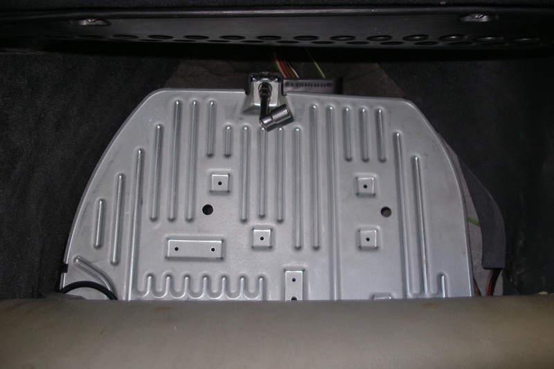

Un coffre existe sous le plancher passager: soulever la moquette, vous voyez la plaque de protection. Dévisser la vis de fixation qui se prouve en haut au centre du plancher.
Soulever celle-ci vers vous, c'est prévu pour. (parfois le boulon bloque un peu, redressez le). Voila vous voyez la centrale Motorola.
L'insertion se fait coté droit, la fente n'est pas trop visible mais elle y est.
Vous insérer la carte, gaffe au sens d'insertion,(la face lecture de la carte SIM vers le bas).
Avant de refermer, vérifier que le téléphone fonctionne. (inversion du sens de la carte)
