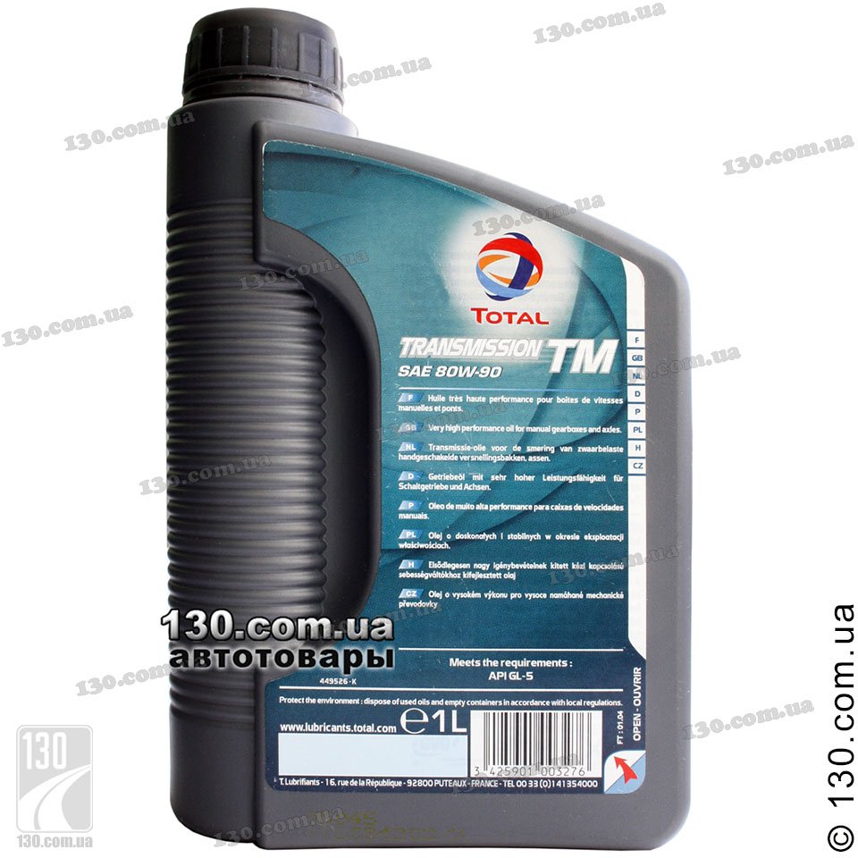

Et regardez ce que je viens de trouver!
Mon père l'avez acheter pour le pont du CR-V mais finalement il était beaucoup trop épais. Il reste 1,5L, vous pensez que ça peut être bon pour le pont? 80W90 c'est pile poil ce qu'il faut. Et ça traine dans le garage! Dite moi si ça peux aller ou pas. Il n'y à aucune norme de marqué derrière. C'est pas exactement le modèle recommandé mais l'important c'est la viscosité, non gné?

Pour ta trouvaille dans le garage, je pense comme toi que cela doit être bon pour ta vidange de pont, maintenant je ne connais pas la quantité nécessaire pour ton véhicule, d'autres membres te le diront.

Normalement la quantité c'est 1.1L

Parfait le bidon trouver au fond du garage ! ça te fait une vidange gratos !
tant que la viscosité est bonne est que l'huile est de type API GL-5 aucun probleme normalement ! Pas de GL-4 par contre !

Comment on sait si c'est du API GL-5 ou du API GL-4???

C'est marqué au dos du bidon normalement.

Je regarderais chez moi, mais il me semble qu'il n'y avait pas de norme de marqué

Apparemment ça serait de l'API GL-5 et MIL-L-2105D
