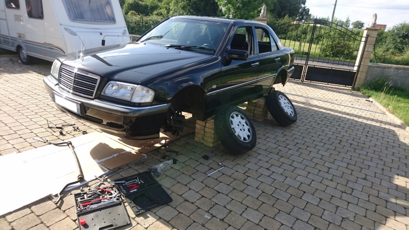

Salut tout le monde! Je reviens sur les opérations de ce weekend, car je n'ai pas eux le temps avant.
Tout d'abord j'ai été chez Norauto vendredi, pour voir si il avait de la Total G3 pour la boite, mais il n'en avait pas. Mais il avait de la Total DA! Mais bon j'ai commandé l'autre avant :/ (bon en même temps le prix est doublé). Du coup j'ai commandé la G3 pour 5€ le bidon. Et j'ai reçus la quasi totalité de mes commande Oscaro samedi (pour 150€!). Le reste est actuellement en attente au point relais (pas eu le temps non plus).
Mais sinon repassons au silentblocs dela barre stabilisatrice... en photo! (bon y'a pas toute les étape, genre en dessous :/)
Voici les deux modèles de silentblocs neuf
Une fois la barre démonter. C'est un jeu d'enfant (mais vraiment!) (ici c'est l'une des plus encrassée. Donc les autres sont mieux. Je vous montre le pire résultat)
Comparaison vieux/neufs
Et une fois les neufs monté sur la barre nettoyée
Attention au bon sens!
Exemple d'installation pitoresque (quand on à pas de chandelles)
Alors je n'ai rien sur le remontage, mais la difficulté de la chose réside dans le fait que les deux SB du milieu sont monté "à force". Les fixations sont plus petite que les SB. Donc faut forcer, donner des coup de marteau et y aller au sert-joint (de maçon malheureusement)...sans rien abimer. Sinon tout le reste est EASY!! Les deux roue pendante il n'y à aucune contrainte ou masse. Juste le poids de la barre, donc pas bien lourd :)
Et j'ai profité du fait que la voiture était sur cale pour décrasser au mieux les jantes. Nettoyé au nettoyeur jante, au pinceau et à la brosse à dents. On rince. Puis au décrasse four pour l’intérieur. On rerince, puis on passe tout à la clay barre. Puis on renettoie tout au shampoing auto et à l'éponge
Avant
Après (ça ne fait pas de miracle non plus. Surtout sans produit "premium")
Puis roues remontées
J'ai eux quelque frayeurs avec des voyants ABS qui ce sont allumés, mais qui ont fini par s'éteindre. Par contre je reste intrigué sur le fait qu'en enclenchant la première, la roue gauche démarre lentement puis fini par s'arrêter. Tout le couple par à droite. Problème de freins "collé"?
Sinon tout c'est passé niquel. Le plus chaud à été la mise en place et la descente. C'est pas pour rien que je l'ai laissé 2 jours ainsi. Au passage, à 4h30 du mat' je me suis mis à resserrer les ressort de la malle de coffre. Il m'a fallu plus d'une heure, mais les deux sont au troisième te dernier cran maintenant...et maintenant, d'une simple impulsion, le coffre s'ouvre tout seul. Tadaa!. Je me suis couché à 5h45...il faisait jour (et beaux!!!)...
Sinon aujourd'hui elle a fait les solde chez Euromaster et à ramenée 4 Michelin CrossClimate gonflé à l'azote du shopping. Bon le gars m'a dit que les freins avant était bon à changer sans trop attendre. Je ne sais pas encore si je lui en fait 2 ou 4. Elle va vraiment finir par être neuve....
Et enfin, j'ai été acheté une douille de BTR14, des augmentateur et des gants chez Marceuil.
Merci d'avoir lu jusque ici :)

Merci pour ce tuto trinqué

De rien ;) Y'a pas les photos les plus importantes car je comptais pas spécialement faire un "tuto". Mais au moin montrer un peu et surtout expliquer. Au moin on peux voir qu'on peux y arriver sans trop s'y connaitre :)

Avoir ma voiture levée sur des dalles d'allée m'aurait fait faire des cauchemars !
