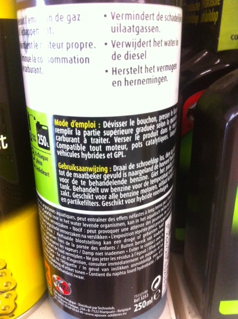

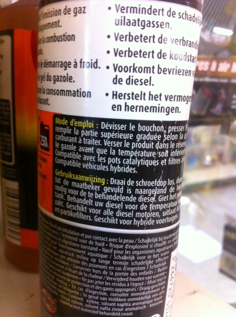

Ma petite contribution, j'ai trouvé chez modema deux additifs Xpower essence et diesel de 250 ml chacun, ils sont donnés pour traiter 250l de carburant.
Je sais pas ou trouver le CaS dessus, ca ressemble à des rehausseur d'octane/ cétane;
Ils sont à 11 euros pièce.
voici les photo :
