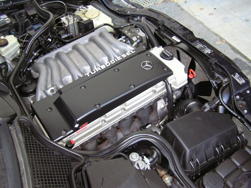

| Suite et fin du remontage: plus de fuite de GO. Nettoyage de la pipe d'admission et du compartiment moteur: | |

| Merci ! Oui! J'ai commandé sur le net les monogrammes de capot arrière ( ils n'y sont pas sur la mienne, souhait du 1er propriétaire, et vu que ma femme m'a raccourci le couvercle ,je dois le remplacer !) Mais vu la piètre qualité des premiers monogrammes reçus, le vendeur m'en a envoyé d'autres, j'ai donc mis le plus moche sur le couvre culasse. | |
