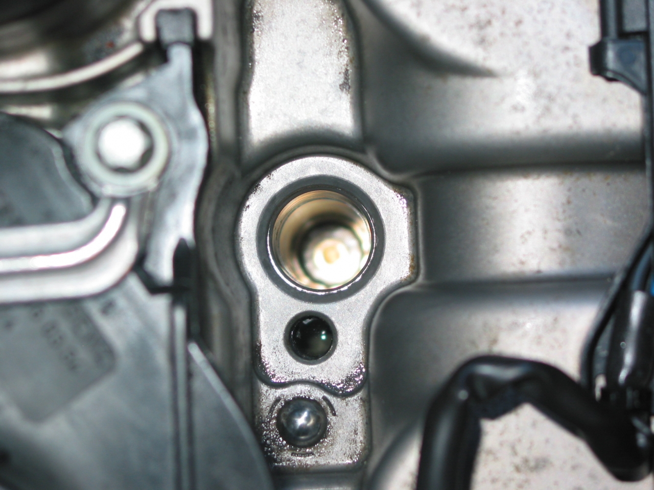

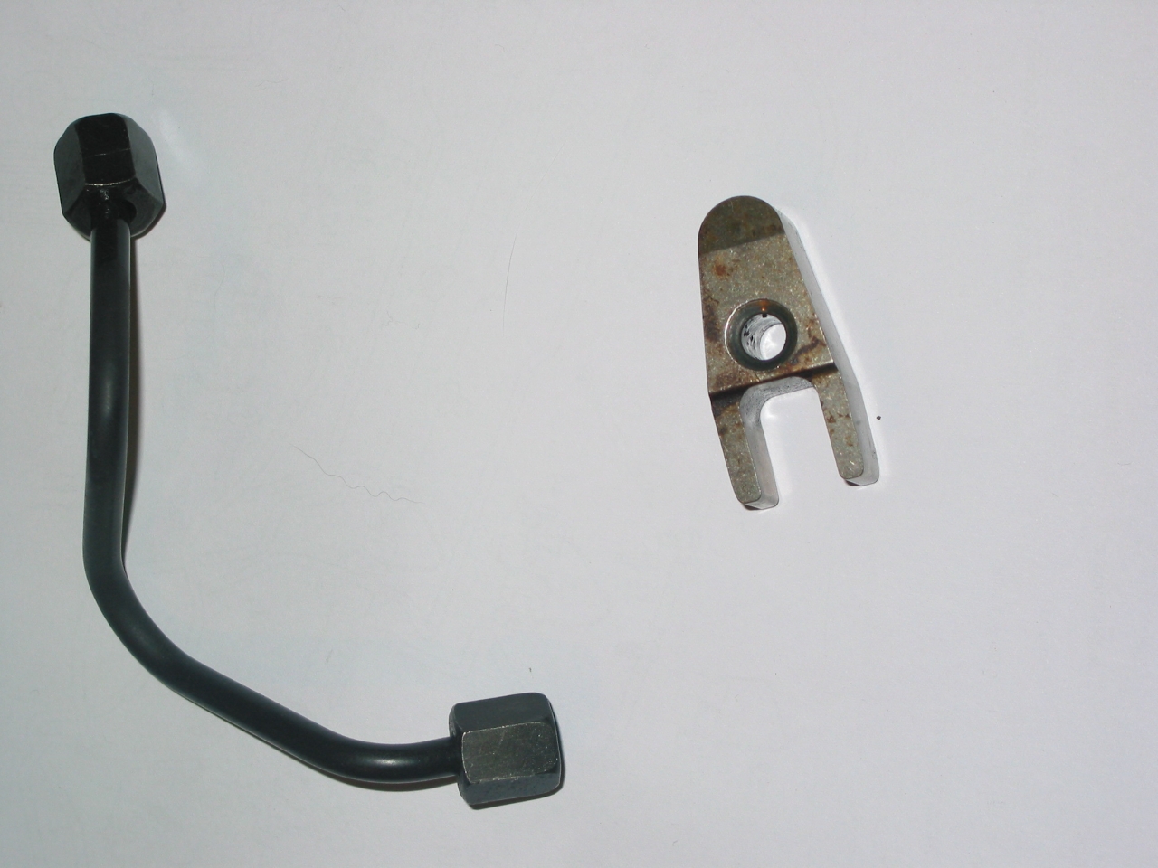

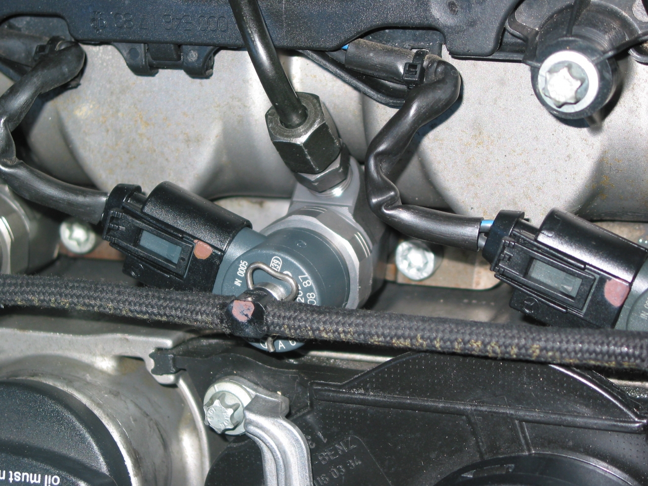

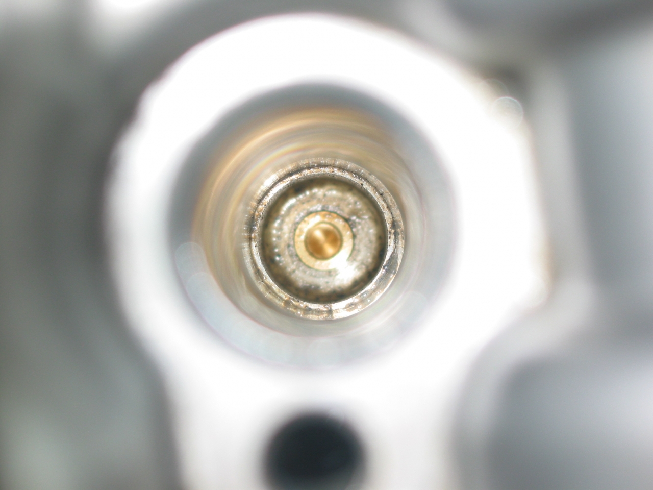

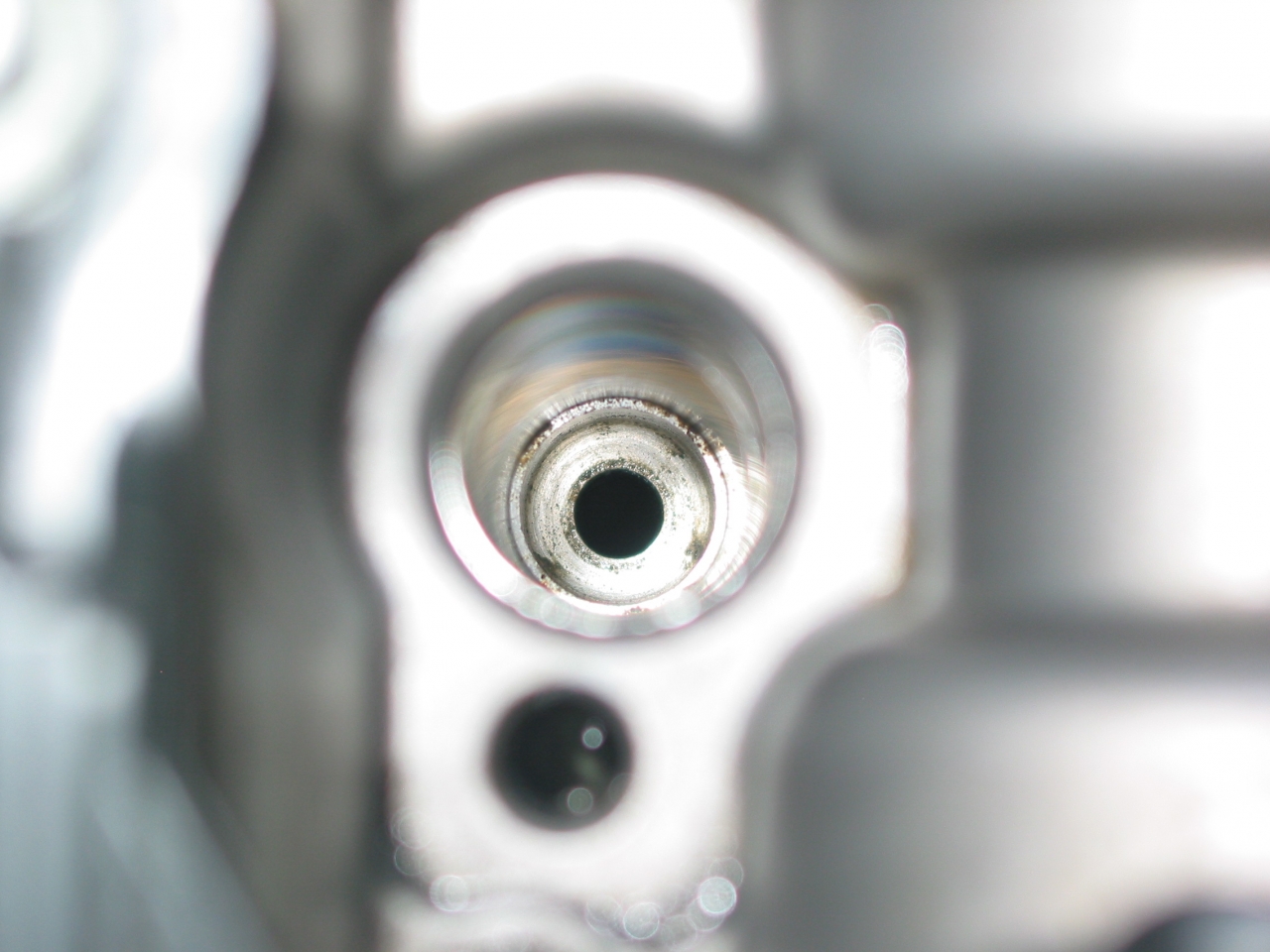

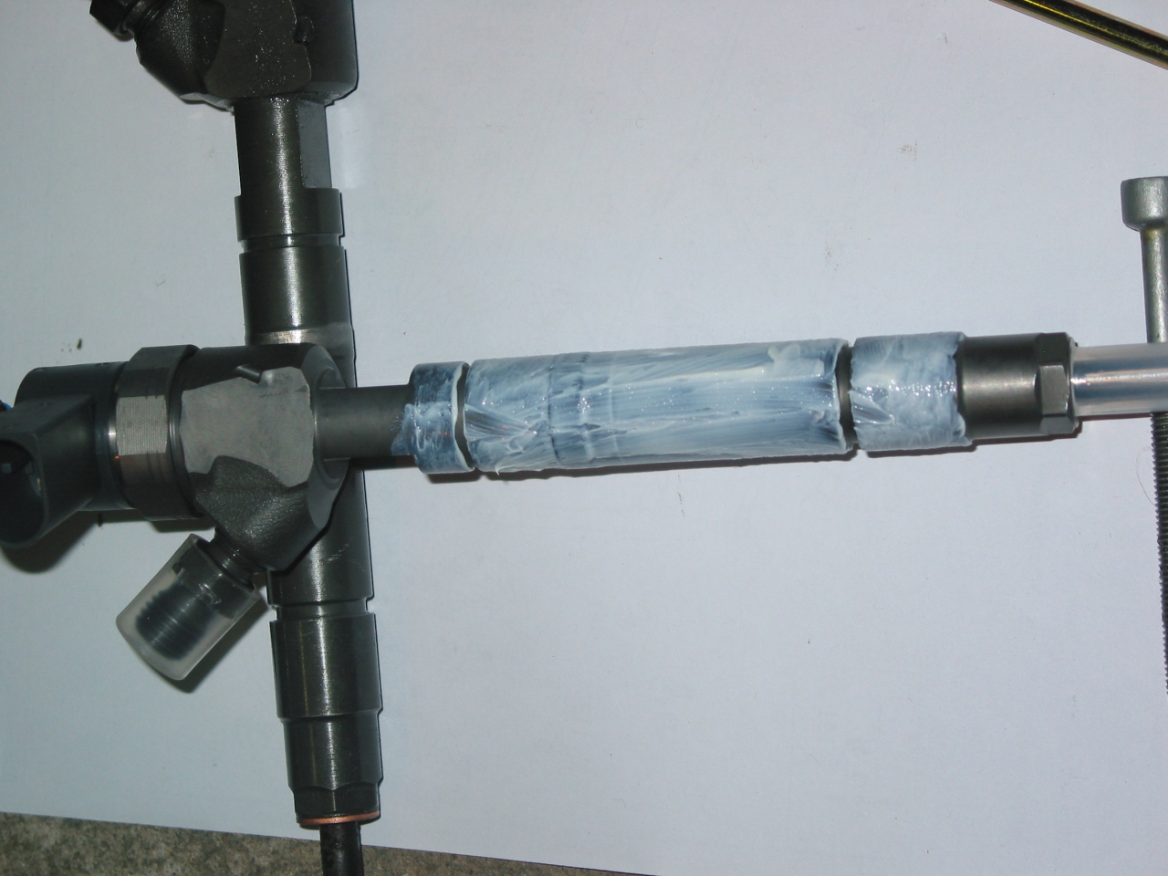

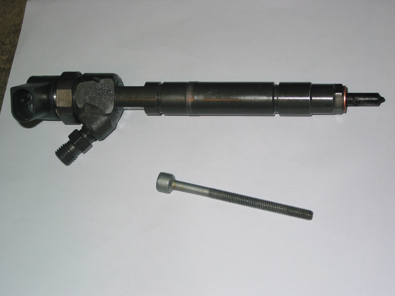

@Lexus4 :
Sur un CDI, l'injecteur n'est pas vissé, il est dans un puit lisse, mais il est maintenu par une bride qui elle est vissée dans la culasse !
l'injecteur (usagé) :
Le nouveau avec la graisse qui va bien pour éviter les désagréments au prochain démontage :
la bride (à droite) :
le puit :
Une fois nettoyé :
L'ensemble :
