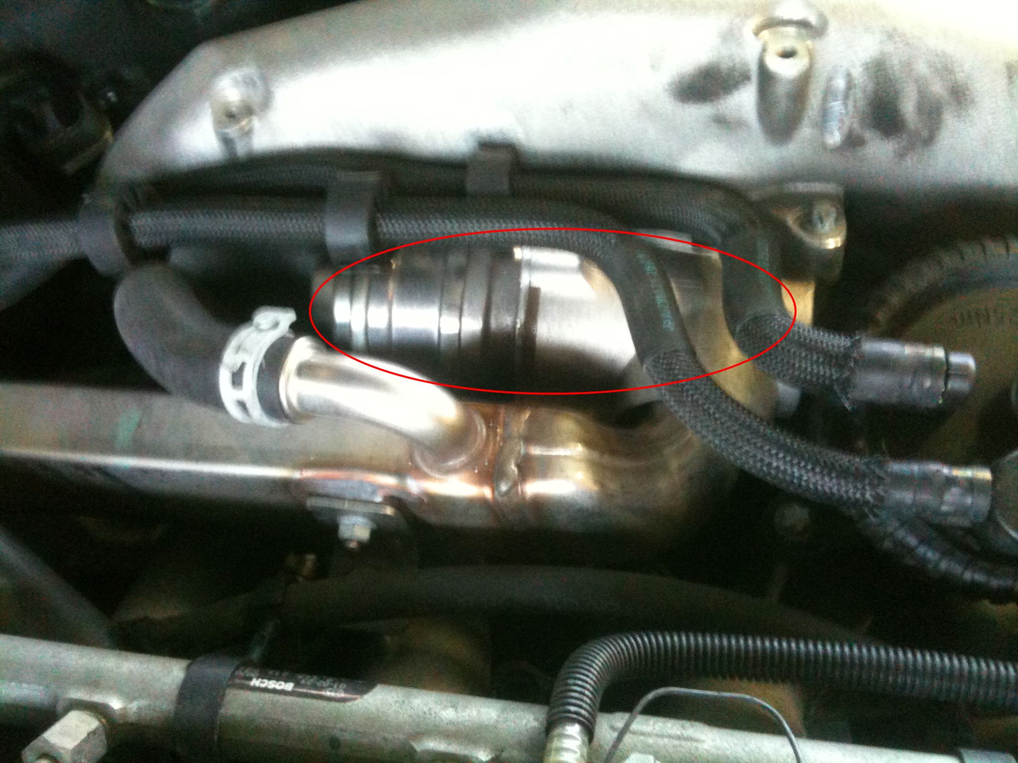

bonjour ,je suis tres interesser par ton sujet ,sachant que j ai aussi un 320 cdi w210.J aimerais savoir ou se situe la vanne egr car j ai chercher sur plusieurs topic est jamais rien trouver,tu me sera d une grande aide merci d avance. trinqué

La vanne EGR est sur la photo ci-dessus : juste sous les 2 bagues qui maintiennent les tuyaux d'arrivée et de retour de Gasoil.

MessageSujet: Re: E320 cdi 01 Vanne EGR + débimètre a voir   Dim 18 Juil - 11:24
etinet a écrit:
Salut merci de ta reponse ,excuse moi mes je n arive pa a bien situer, la bague du haut tu veut dire?

MessageSujet: Re: E320 cdi 01 Vanne EGR + débimètre a voir   Dim 18 Juil - 16:19
Elle là :

MessageSujet: Re: E320 cdi 01 Vanne EGR + débimètre a voir   Dim 18 Juil - 17:13
etinet a écrit:
Elle là :
merci pour la photo super cool
sinon les vis ces des 6 pans ?
