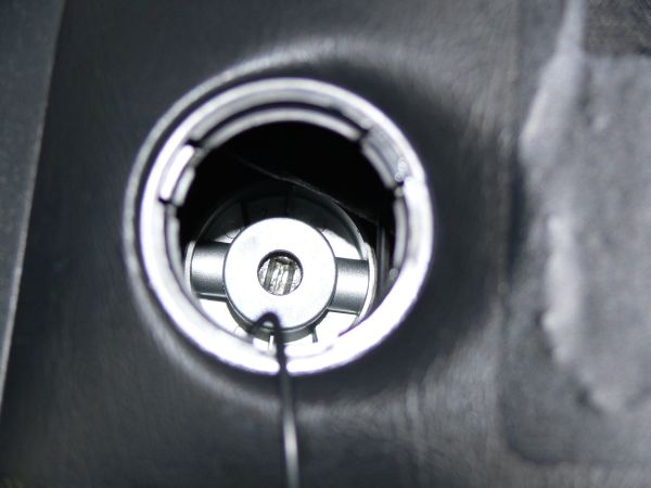

Bonjour a tous
Depuis hier, jour du blocage du neiman, les choses ont progressées sans vraiment s'arranger:
Dépose du grand cache sous le tableau de bord, pour accéder au neiman par le dessous, puis avec 2 fins tournevis, j'ai pu faire sortir la bague de reconnaissance de puce de la clé, faire très attention de ne pas blesser le fin fil électrique qui l'alimente...
Image hébergée par servimg.com
cette opération donne assez d'aisance pour déclipser la partie arrière du bloc neiman du renvoi de blocage de la colonne de direction:
avec un fin tournevis, j'ai essayé de libérer la fixation du neiman sur le renvoi d'anle, mai les parties clipsées ont casé gasp! , au mois la pièce est libérée:
Cette opération a permis d'extraire le neiman en le poussant d'abord vers le tableau de bord avant de le pivoter vers le bas,
Voici le renvoi sans le neiman
par le trou du tableau de bord, on voit bien le renvoi du blocae vers la colonne de direction:
Chose étrange, le neiman étant enlevé, j'ai essayé avec un long et gros tournevis de faire pivoter le renvoi de blocage, afin de libérer la direction ..... ça ne tourne pas pourtant je fais le même mouvement que peut faire la tringlerie du neiman ???? si quelqu'un a une réponse pour ça ....
Gros plan sur la cassure
Je vais pouvoir réparer avec de la résine pour refaire l'emboitement..
Je n'ai toujours pas su extraire le neiman de son support pour le remplacer par un neuf
je vais demander l'avis demain dans deux garages Mercedes de la région, s'il est possible de tronçonner ou de percer le neiman de son support, pour le remplacer, je n'ai aucune idée de la liaison électrique a l'intérieur de ce bloc là aussi, si quelqu'un l'a déjà fait ....
Si je dois le tronçonner, je pense le faire a environ 1 cm du bord, au niveau de la gorge visible sur la photo ...
Voila la suite de mes aventures, j'en saurai plus demain, avec l'avis de spécialiste, je n'ai aucune idée du prix d'un neiman avec deux clés,
@ + Guy
