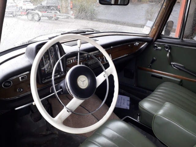

Bonjour, je suis nouveau sur ce Forum et je me nomme Régis. Je parcours régulièrement votre site pour m'aider à restaurer ma berline 220 SE W111 de 1964. C'est une voiture que j'ai acheté en début d'année avec des soucis de freins, de boite vitesse auto et de radiateur.
Je possède également une Austin mini de 1988.
J'ai toujours aimer les grosses berlines Mercedes. Étant adolescent mon père avait une 280 se w116 de 1973 et je me souvient encore de l'odeur du cuir ( pas  Mtex ) et de son confort ...
De plus, le contraste de taille dans mon garage entre la mini et la W111 .. j'adore ...
Sur ma w111 j'ai changé le radiateur, et le Mastervac. Sur la boite de vitesse automatique la quatrième vitesse de s'enclenchait jamais et je trouvais qu'il y avait beaucoup de jeu avec le levier de vitesse au volant.
Après constatation, la tringlerie du levier de vitesse jusqu'à la boite était bidouillée avec des rondelles et des "cales" supplémentaires ( du grand n'importe quoi ... ).
Suite au démontage de la tringlerie, je me suis rendu compte qu'il n'y avait pas de bagues dans le "boitier" de renvoi entre le levier et le système et donc un jeu énorme qui avait été minimiser par ce bricolage.
Remplacement des bagues et fabrication d'une rondelle en téflon pour un fonctionnement optimal.
Je vous joint une photo de la belle.
Elle est équipée d'un intérieur cuir, longues portées, direction assistée,autoradio d'époque ( en fonction avec son antenne électrique), volant "ivoire" et d'une boite automatique.
La couleur n'est pas d'origine, elle était blanche avant, d’où la couleur du cuir vert qui s'harmonise beaucoup moins avec cette couleur "marron"
