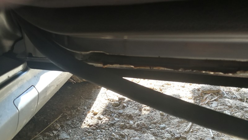

Salut à tous ! Dimanche faisait pas beau (comme d'habitude en ce moment), la grange étant pas éclairé c'est pas top mais bon j'ai au moins pu nettoyer l'intérieur et le cuir
Au chapitre défauts esthétique
Ça c'est taché, à part une recoloration il n'y a pas grand chose d'autre à faire
Porte claqué sur la ceinture un grand classique, à mon avis ya plus qu'à changer le panneau de porte.
Manque de chaque côté une sorte de butée pour les vibrations je pense c'est pas bien grave
La c'est plus chiant... C'est fissuré mais il faut se mettre très près pour le voir, on verra plus tard.

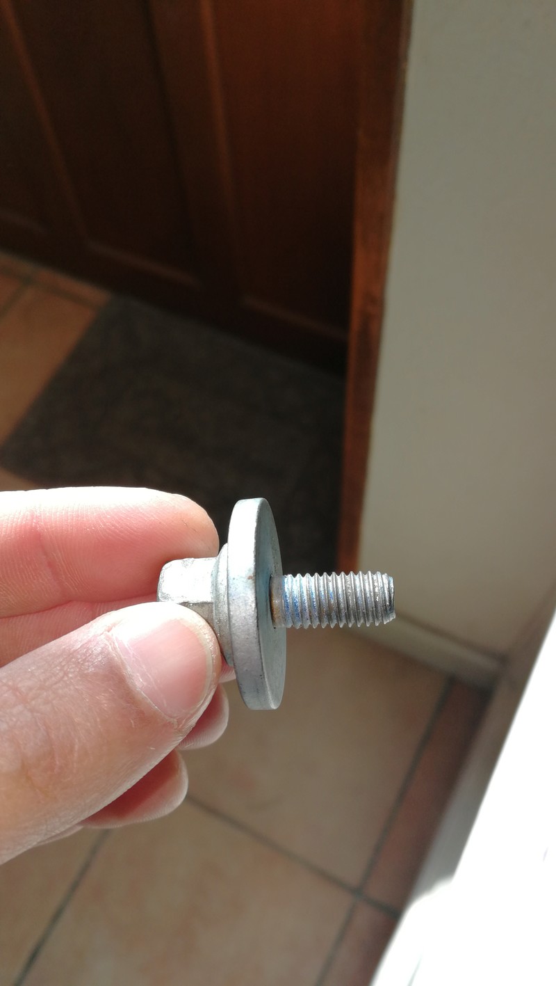

Et j'ai trouvé une vis dans la traverse ??!
Bon rien ne manque apparemment..

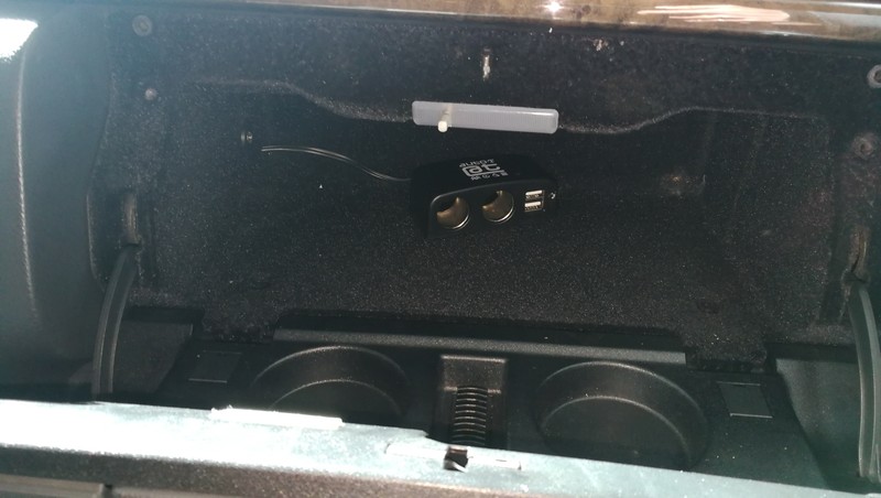

Et maintenant pas moyen de retirer cette boîte à gant pour les filtres habitacle 😠 pourtant il n'y a que 4 vis ! Elle est bloquée par le haut !

OK j'ai trouvé 2 vis de part et d'autre de la lumière mais alors... J'ai utilisé le portable et une lampe de poche pour voir les vis une mer2 sans nom pour une pauvre boîte à gant (inviolable), et pour l'enlever j'ai failli abandonner de peur de tout casser, il fallait tirer comme un sourd dessus !!
Jen ai profiter pour remettre l'amortisseur et les filtres habitacle bien sur👍

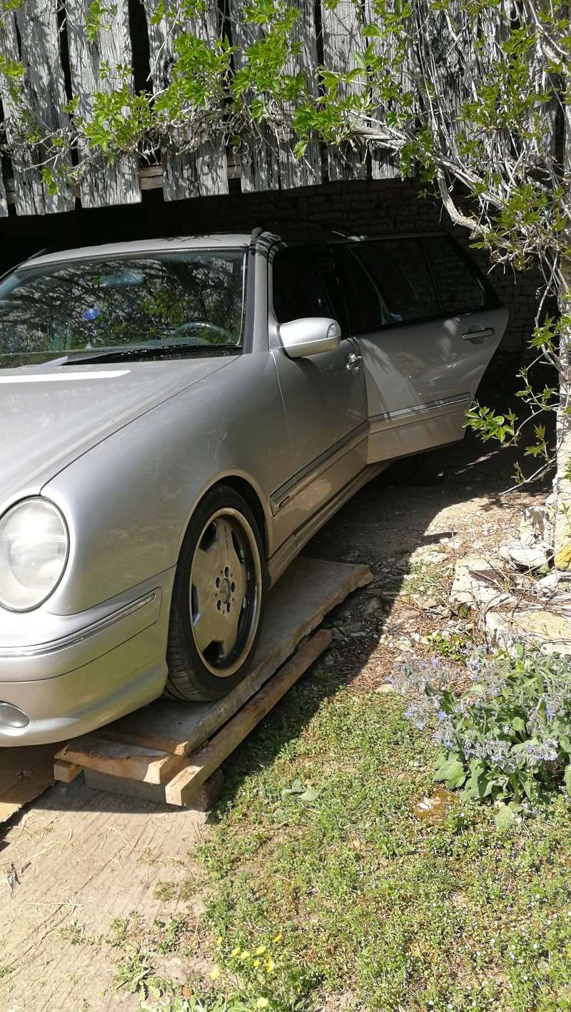

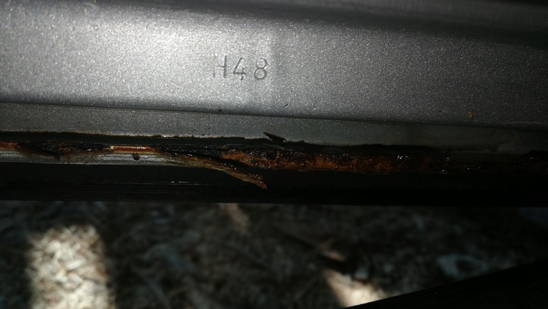

Salut à tous ! Bon voilà j'ai fabriquer une paire de rampe un peu à l'arrache mais très solides, 40kg l'une...
Par contre je n'arrive pas à lever le véhicule en sécurité pour changer mes rotules inférieures, le cric mercedes est limite, le sol est caillouteux et mou et en plus mon cric rouleur ne passe même pas elle est trop basse !! 😤 (ça encore c'est pas trop problématique mais enfin.. )
En gros je vais devoir fabriquer des cales stables pfff
Et j'ai trouvé et traiter la seule rouille de la voiture découvert récemment, ce n'était pas grave.

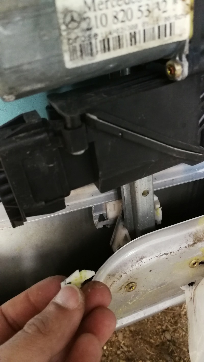

Bon voilà j'entendais une pièce se balader dans la porte et aujourd'hui (je me sers rarement des vitres arrières en hiver) ça a lâché...
Du coup j'en ai profité pour recoller 2 supports d'agraphes et le pare humidité était décollé... J'en dit que ça a déjà été bricolé cette histoire là 😡

j'ai fais un tuto pour le remplacement des compas de VE AR c'est pas tres compliqué :
http://mercedes-benz.forumactif.com/t92261-tuto-remplacer-mecanisme-de-leve-vitre-arriere-droit-sur-w210-phase-2-_#1584587

Oui je l'ai vu il m'a bien aidé merci 🍻
Par contre je n'ai pas pu lever le panneau une fois les agraphes enlevées car le haut est également maintenu par des agraphes genre clips en acier très solides !! J'ai du faire levier en prenant appui sur la vitre baisser à fond pour declipser !
