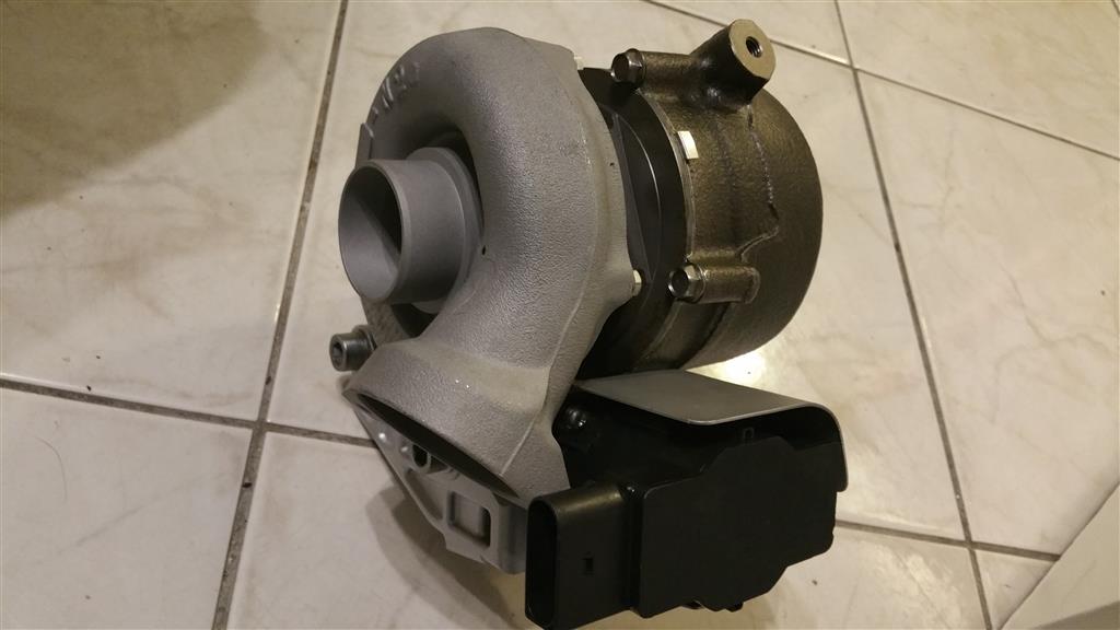

Et un turbo, un.. superlol
Voiture d'un pote de mon fils, j'ai du la ramener de La Roche/Yon à 90 sans turbo...  Sale bruit au départ, puis...bloqué..Les ailettes de la turbine admission a bouffé le corps, il y a au moins 6 à 7 mm de jeu !!  et plein d'huile partout ...
Echange Standard sur le net, comme à l'origine, refait complètement à neuf pour 600€...Pas loin de 2000 chez BM..
C'est une BMW série 1, et comme dit Damien, c'est des merdes ces caisses, sur les nôtres on ne change pas souvent les turbo  à 250 000... superlol
Il n'a pas tort, sur ce forum, c'est rare que des membres annoncent qu'ils en ont remplacés même sur des voitures kilométrées..
Alors qu'en penser ??
Qualité des turbos, conception du moteur, pression trop élevée ??
Quelques photos :

Voilà, turbo remplacé, à peu près 4h de boulot pour l'échange..
La voiture a retrouvé sa puissance d'antan, 122CV !! superlol

C'est quand même mieux que 1000 € sur oscaro ( à  l'époque ) et peut être 1500 € chez BMW !
Et même si il durait 2 fois moins longtemps, se serait une bonne affaire financière.
Celui qu'on a reçu est strictement le même que celui d'origine dont une consigne nous a été retenue (150€) et remboursée dès le retour du vieux..
Ce dernier servira à reconditionner un nouveau turbo, comme l'usine fait avec les moteurs. Dans le cas présent, il ne sera réutilisé que les carters, la carte électronique de commande du pas variable étant neuve...
Sur certains, on peut même ne commander que les éléments mobiles, mais sur celui-ci, c'était galère et on n'a pas voulu risquer une casse, car là, évidemment ça craint.
